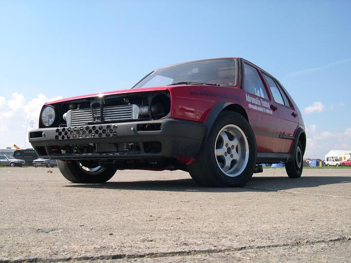

Basis: VW Golf 2 Bj. 1991 mit Straßenzulassung
[Bild: 023.JPG]

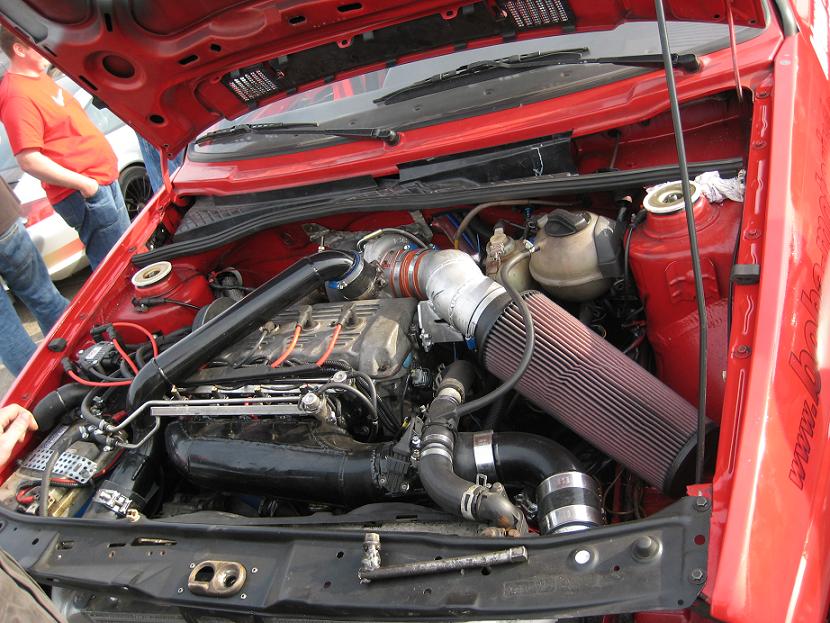

Motor: VW 16V KR Turbo Motor (1980cc)
[Bild: Motor.JPG]

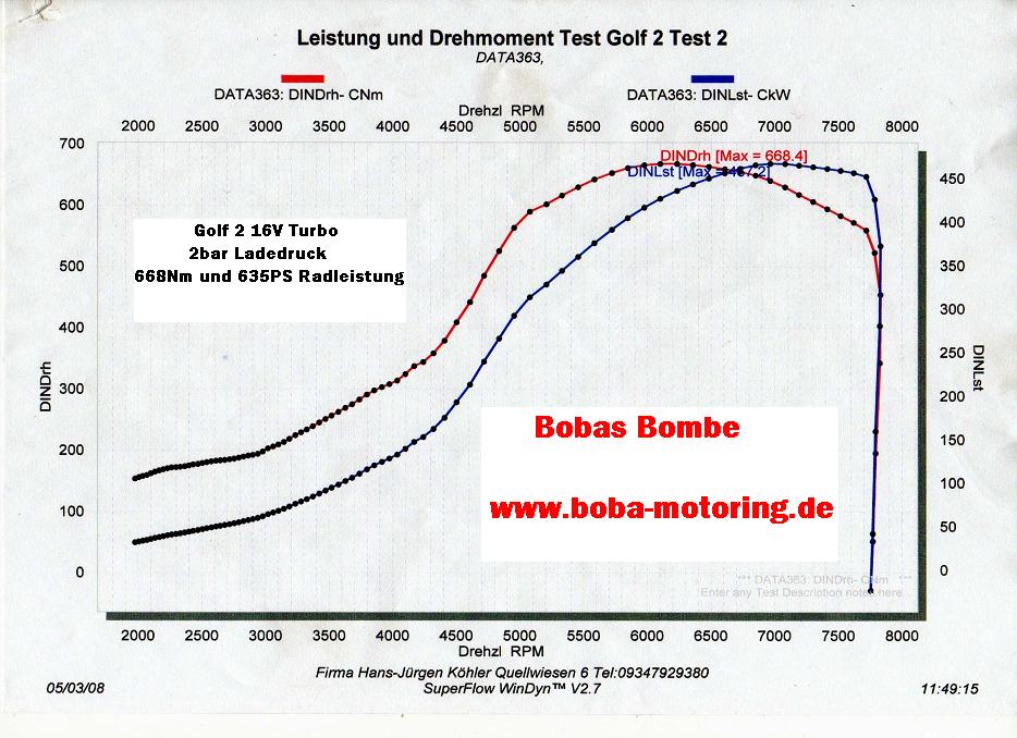

Leistung: - 668Nm und 467,2kW = 635PS Radleistung bei 2,0 bar gemessen am 02.05.2008 (selber abgestimmt)
[Bild: Diagramm.JPG]
Leergewicht:
-975kg ohne Fahrer (Straßenmodus)
-914kg mit Wheelibar (Viertelmeilemodus)
Drehzahl: 8500-9000U/min
Turbolader: Garett GT3582R
Auspuffanlage: Sonderanfertigung 76mm durchgehend mit 2 Schalldämpfern
Antrieb:
-VW 02A Getriebe mit 6 Gang Quaife Radsatz und Quaife Sperre
- 225/50R15 Semislicks (Straßenmodus)
- 26 x 9.0 - 15 Dragslicks und Wheeliebar (Viertelmeilemodus)
Viertelmeile:
-10,88s @ 213km/h in Hockenheim am 09.08.2008
-11,093s @ 216,83km/h in Bitburg am 24.05.2008 (2.Testlauf)
-12,264s @ 200,8km/h (1. Versuch am 04.05.2008 in Eisenach GRW )
Topspeed: 307km/h im 6. Gang bei 8500U/min laut Navigationssystem
