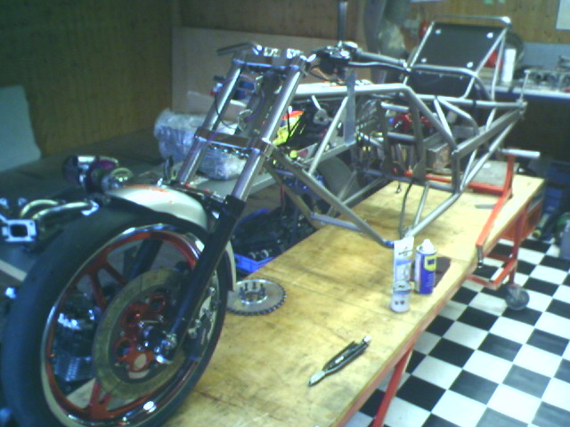

Mein kleiner Funny Bike Baukasten
[Bild: fb107.jpg]
To be continued......

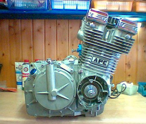

und noch ein Bausatz
