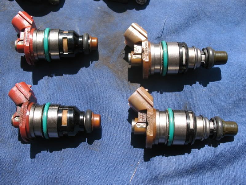

suche Einspritzventile hochomig zwischen 600-800 ccm. Wer kann mir helfen sind für einen Mazda, Bauform ist wohl EV1 siehe Bilder.

Habe noch 4 Stück vom RX7 FD3S da, ähnlich dem Bild
http://i40.photobucket.com/albums/e215/n...0104-1.jpg
Sind 2 x 550cc primarys und 2 x 850cc secondarys
Vielleicht hast du ja Verwendung dafür...

die 550 ccm habe ich schon verbaut und die 850 ccm passen nicht so richtig.
frage mich aber bitte nicht warum die nicht passen ist eigentlich unlogisch.
Hast du die Düsen von der Lange und von der Form her verglichen? Optisch gleich? Konntest du die Düsen nicht richtig in die Fassung drücken?
Wenn se optisch gleich sind und nicht richtig passten, solltest du die Dichtringe mal von oben nach unten tauschen. Bei mir passten die Düsen auch nicht, nach dem Tausch der Ringe passte es aufeinmal... Gruebel
