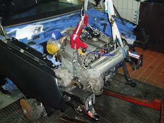

hier mal ein paar Bilder vom Frisch aufgebauten Golf1 r36 Biturbo 4motion powered by

Hast Du dann mal ein paar Daten und facts zu dem Fahrzeug!?
Beiträge: 157
Themen: 10
Registriert seit: 04.02.2008
zurzeit noch nicht viel.
der motor ist der aus dem nardo golf 5 von hgp. also 620ps sowas.
der kopf wurde von fsi auf normale einspritzung umbgebaut. die düsen sitzten jetzt in der Ansaugbrücke vorne. sieht mann auch schön auf dem bild.
r32 getriebe und Antriebsstrang.
erster rollout auf der meile wird wohl im april sein so wie es zurzeit aussieht.
dann gibts mehr daten

Meine Herren, mal eben so den Nardo-Motor reingepflanzt, sauber.
Da stehen ja irgendwann mal 9er Zeiten auf der Uhr,
falls der Antriebsstrang nicht vorher die weiße Fahne hißt.
Mal ne Frage :
Kommt da eigentlich auch noch ein Bügel oder Käfig rein ?

Genau das ist sogar der Original Nardo Motor aus dem 5er vom HGP. Und ja da werden Käfig, Feuerlöscher....usw also in uns Bekannter Stefan Bauweise eingebaut. Ob der Antriebsstrang hält wird sich rausstellen. Ich glaube da wird noch einiges umgebaut werden. Aber mann wird sehen.
