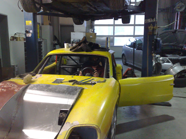

Und schon wieder ist eine Woche vorbei.
Leider nicht viel neues ausser einem Rückschlag beim Motor.
Ich musste leider feststellen dass die neuere V8 Generation nur noch 8Bolzen zur befestigung der Schwungscheibe hat, das heisst für mich neue Schwungscheibe und Kupplung besorgen.
Inzwischen habe ich angefangen die Karosse von 40 Jahren Lackdesign zu befreien. Meine allerliebste Arbeit.
7verschiedene Lackschichten kamen zum vorschein.
Bilder von dieser Befreiungsaktion gibt es nicht, da erstens die Werkstatt ausschaut wie nach einer Staubexplosion und zweitens die Kamera den Dienst verweigert hat.
Sonst kurzes Probesitzen mit Vermummung und immer wieder kleine Halter anfertigen (das nimmt irgendwie kein ende)
Kleine Lichtblicke in rot lenken dann von der zerstörten Front ab.

Der Zeitplan für die nächste Woche gibt die kompletierung der Bremsanlage, Tankbau und Karosserieschleifen vor.
Eventuell noch Baubeginn der neuen Front.
Gruß Erwin
