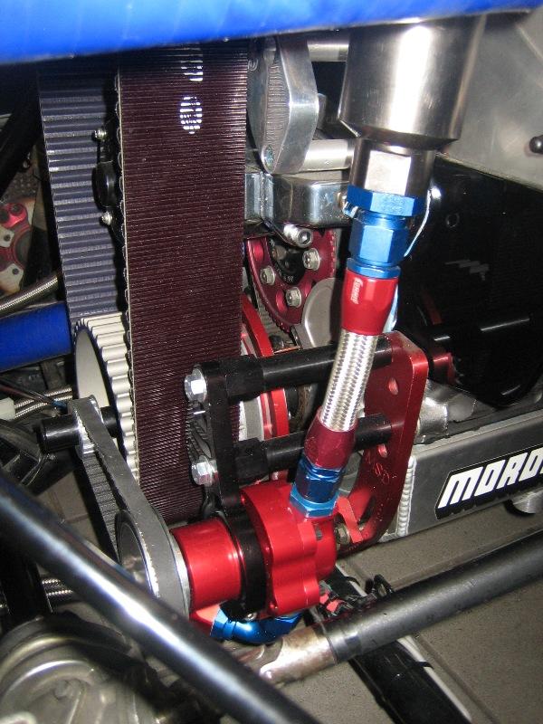

Welche (Benzin) Pumpe bei Methanol Betrieb
also Schiebebetrieb hab ich nur im Vorstartbereich und da ist ein kein Problem...................
habe mir aber das "Gasbremsen" angewöhnt, heisst Schirm raus und Bremse steigen und allmählich vom Gas gehen, nicht abrupt. Meinen Regler -113 von Aeromotive gefällt das.
Habe #12 von Tank zu Pumpe (tiefer und 50cm entfernt) #12 zu Filter (10cm), #12 zu Verteiler (5cm) 2x #10 zu rails (40cm), 2x #8 zu Regler (70cm), 1x #8 von Regler zu Tank 70cm).
bräuchte nur noch grössere EV's als 16x 220lbs um mehr Ladedruck zu fahren, wozu aber auch unsere Strecken geben es nicht her. Ziel ist so oder so 2011 7er zu sehen unpräpariert oder wenig präpariert. Weit weg sind wir nicht mehr
[Bild: bnlm8nqzyw5p9io3i.jpg]
[Bild: bnlm98a2rk1cxqdfi.jpg]
