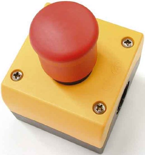

suche einen Not aus Taster z.b. zum Anbau am KFZ.
Habe es mit einem standard not aus taster aus der Industrie versucht, jedoch duch die Vibrationen des Motors etc. und die geringe federkraft der Kontaktelemente, hat dieser ungewollt geschaltet.
wie löst ihr dieses Problem?
Ich will quasi die Zündung unterbrechung.
Hoffe auf eine schnelle Antwort
Gruß
Olli
Not-Aus Taster - Manfred - 12.04.2010
@Hechel,
für allgemeine Antworten schau mal hier ==>Frage zum Notaus
Gruß Manfred
Not-Aus Taster - Hechel - 12.04.2010
Hallo Manfred,
dort habe ich auch schon geguckt, es sollte sowas wie der hier sein:
[Bild: 41FC-y-5BhL.jpg]
Das Problem besteht jedoch darin, dass die kontakte durch die Vibrationen schalten, da sie sehr empfindlich reagieren.
Irgendwie sind wir hier auf der falschen fährte.
Das soll für kein Automobil sein, es geht darum, dass der TÜV sagt, dass im Notfall das Gerät abgeschaltet werden kann und alle lebensgefährdeten Gefahrenquellen angehalten/abgeschaltet werden.
Durch die Vibration aber an der Karosserie des Gerätes, wird der Schalter bzw. die Kontaktelemente darin unabsichtlich betätigt, da die federkraft zu gering ist. (Es befinden sich Öffner im Taster-gehäuse).
Drum hab ich mir gedacht, dass ich bei euch mal nachfrage, da ich auch schon an super comps not aus taster im außenbereich (an der Karosse) festgestellt habe, wo im Notfall einer von Außen abschalten kann.
Diese Taster müssten ja das Problem mit der geringen Federkraft der Kontakte lösen.
Was wird da verbaut? Wo gibt es sowas zu kaufen? Wird da direkt oder inderekt die zündung ausgeschaltet? Sprich über die elektronik, oder wird der Zündfunke direkt unterbrochen?
