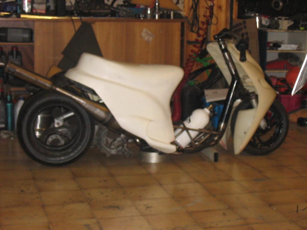

hier ma mein altes fahrzeug letztes saison
[Bild: b6wl1f3rvyed7lzeu.jpg]
[Bild: b6wl1svhxn0vhu4xy.jpg]
und noch des alte dia von dem motor der karre daoben
[Bild: b6wl376pr2oajzog6.jpg]
damals drehte des teil nur relativ hoch
das schöne an dem motor war ich hatte durchgehend über 30pferde am rad also ins. konnt ich von den variogewichten von 9.5-12.5g hochgehen und die leistung blieb Grins (und variomässig hätte ich westentlich mehr gebraucht also kollege und ich schätzen am rad sind gute 35ps möglich) an der kw wäre des einiges mehr da unsere antriebe echt scheisse sind mach mir auch gerade gedanken darum wie ich nen schneemobil antrieb reinbekommen die gäbs nämlich mit riesen wandler und varios vorallem sind die für die leistung und drehmoment entsprechend Thumb

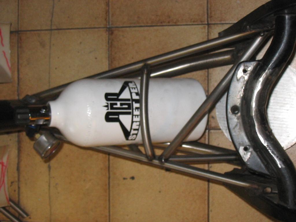

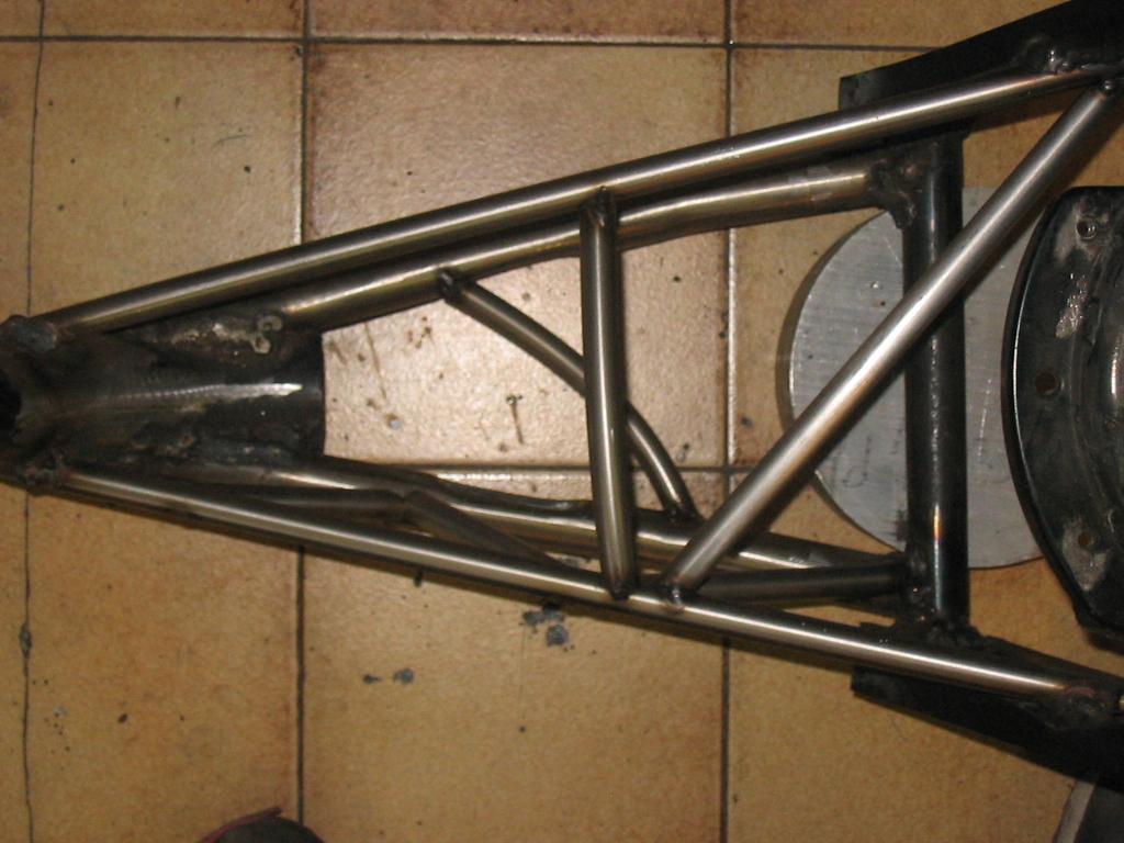

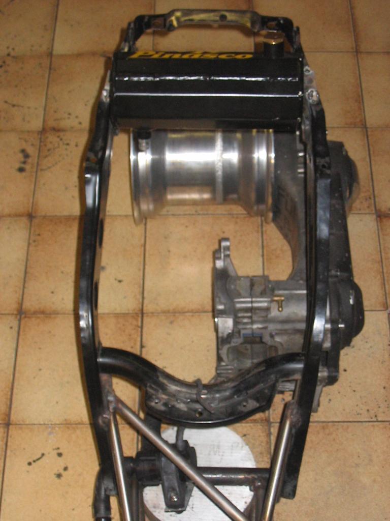

so hab die tage ma den rahmen soweit umgebaut (gitterrohr is fertig is alles an seinem platz geblieben,schweißnähte sind zwar ned die schönsten aber es hält des is mir wichtiger,war ehgeplant die leicht zuverschleifen nur oberflächig halt Wink )
hier paar alte pics wo die 2seite noch ned fertig war
[Bild: b76gbym26zwctv2p7.jpg]
[Bild: b76gc9z27rx9btx7v.jpg]
mit pulle
[Bild: b76gcl2u6c0r3ewrv.jpg]
[Bild: b76gcwh6g6nbbyyy3.jpg]

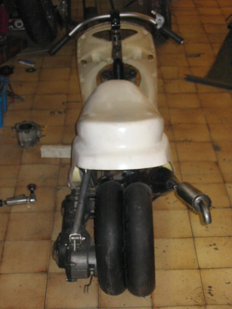

und hier bissle meine prov. ausgekramt und bissle spüielstunde gehabt
motor + die 2 slicks da bleiben natürliche ned
und paar pics von heute:
mein triebsatz muss ich halt ewig aussermittig versetzen das meine felge dafür mittig is (8x8zoll quad alufelge reifen wird auch nen quad kommen 205/65-8)
[Bild: b77j8yuyiubddigth.jpg]
[Bild: b77j9uw57bs6lbn39.jpg]
[Bild: b77jaa86sqf22kvj9.jpg]
und eben die spiellerrei mit prov.(motor is nen 50cc und eben 2x unsere "mega super" slicks) der auspuff is aber für nen 200cc motor
[Bild: b77jay474vutg50o5.jpg]
[Bild: b77jc2rqmkwgiftt1.jpg]
[Bild: b77jcgpp5mh0uhfhh.jpg]

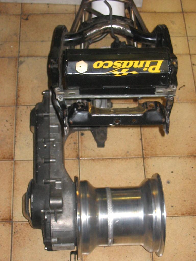

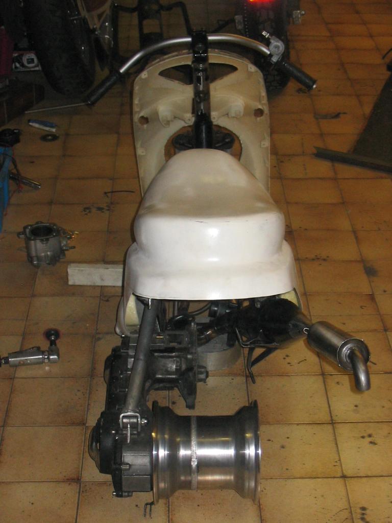

so einige arbeitsstunden später bin ich nun soweit das ich mein quadrad auf meinem motor hab und sich alles wie gewohnt dreht ohne schleifen etc felge + bremstrommel alle adapterscheiben und reifen wiegt genausoviel wie ne standart roller felge + reifen (im rollerbereich sind die felgen echt auf 70iger jahr niveau)
somit is der größte teil schonmal erledigt,nun noch ne stahlbremstrommel drehen und ne motor schwinge was mein motor rechts stabilisieren soll
aber des hat noch zeit hab zur zeit ne prov bremstrommel distanz drin das ich den block morgen in rahmen einpassen kann etc Wink
hier ma pics...hoffe doch das nun mehr komments kommen
achja 4 schraubenlöcher sind nicht symetrisch des liegt aber daran das es anders ned ging sonst würde die in anderen löcher enden die anderen sind aber 100% mittig bei den anderen 4 spielt die mittigkeit keine rolle in sachen rundlauf Wink
is alles selber gedreht nix drehen lassen...hab die möglichkeiten also tu ich es auch selber Thumb
[Bild: b7ksh6qprxjonlpr3.jpg]
[Bild: b7ksioajinvb5p31b.jpg]
reifen kann mit max 0.35bar gefahren werden laut herrsteller getestet wird dann wenn alles läuft
[Bild: b7ksj2h0o1ho4rfrz.jpg]
reifen is noch ned ganz mittig liegt aber auch daran das ich des erst später vermess etc wenn meiner motoraufnahme soweit is
